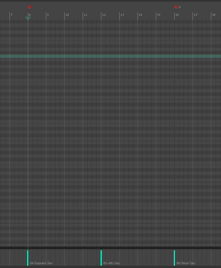

用电吹管在reaper中吹奏上首乐曲,需要用到5种不同的音色,希望在吹奏的过程中能自动切换到指定的音色,应当怎么操作呢?
做好工程,在需要切换的地方插入音色变换信息。
非常感谢你的指导,但是我不会具体操作,请进一步指教
你先要描述清楚你的流程,以及需求。
用电吹管在reaper中吹奏一首乐曲,因为这首曲子在不同的乐段用了不同的乐器,共要用到5种不同的乐器(音色),因此需要建立5条乐器轨,每条轨道插入选定的乐器,希望在吹奏的过程中能自动切换到指定的音色,应当怎么操作呢?你指导的通过插入标记来自动切换音色看来是可以实现的,但是我不知道怎么去设置与操作,就你在图中所示了那样,请进一步给予指教。谢谢!
你用的音色是软音源还是硬件?
使用的是软音源,电吹管通过midi接口与电脑相连,宿主是reaper7
