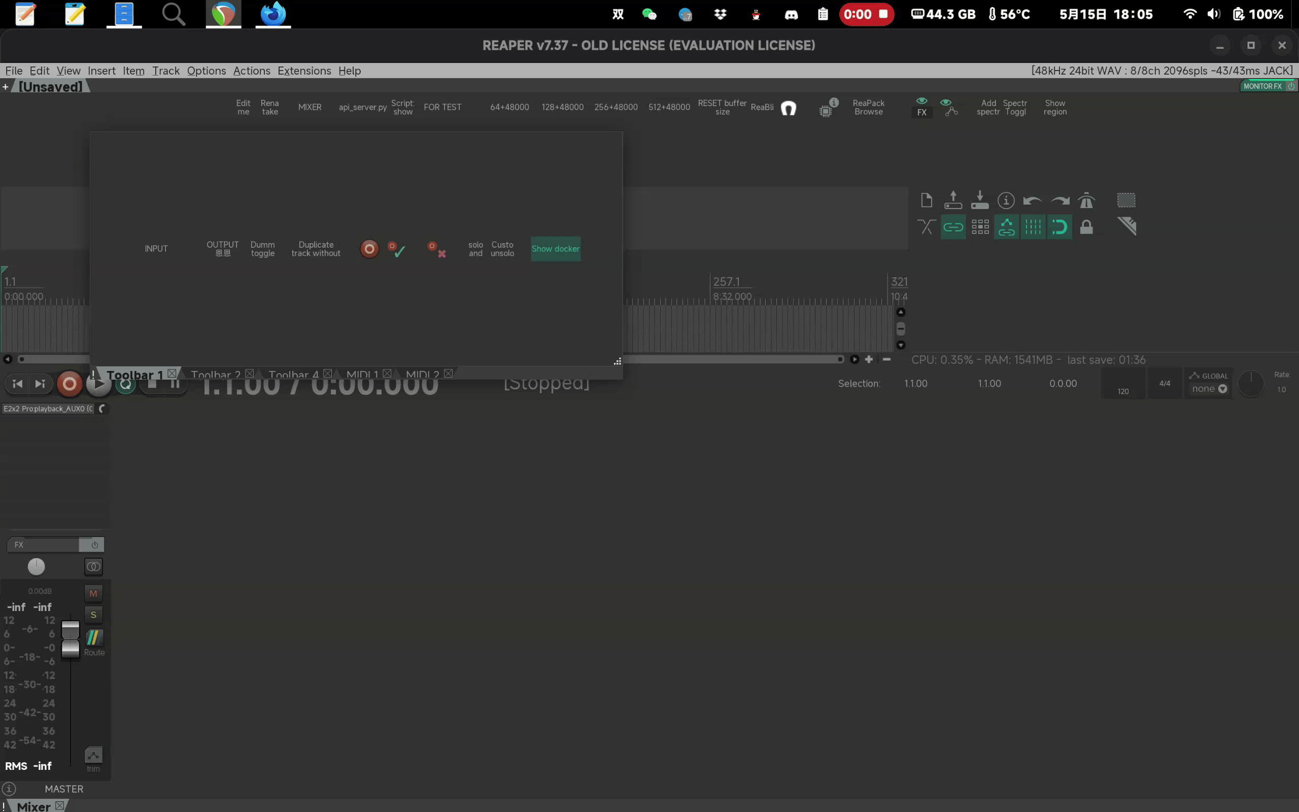

em。。我不是说这个意思,类似于其它宿主里的,下边有些按钮,点下后会在宿主里显示按钮对应的功能,比如插件浏览器,采样浏览器,详细信息之类的
我没有太能理解到,意思不是这样吗?
录屏 2025-05-15 18-05-15
对,差不多,但是工具栏似乎一个方向上只能放一个,能不能把这个工具栏锁在最底下呢
应该不行,如果没有记错,走带 Transport 是不能自定义按钮的。或者你换一下习惯,用 Alt + D 快捷键。
