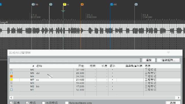

一,打开区域/标记管理器,挑选需要添加声效等对象的标记。修改标记颜色为纯红色(255,0,0)

我没有找到方法去检测选中的标记,如果找到,不用上色,应该就可以直接获取它们的位置,去执行粘贴即可,所以我就想到上色的思路,先给目标标记一个共性 ,让脚本去检测这个属性,识别出目标标记。我也不太懂,借力AI做的
