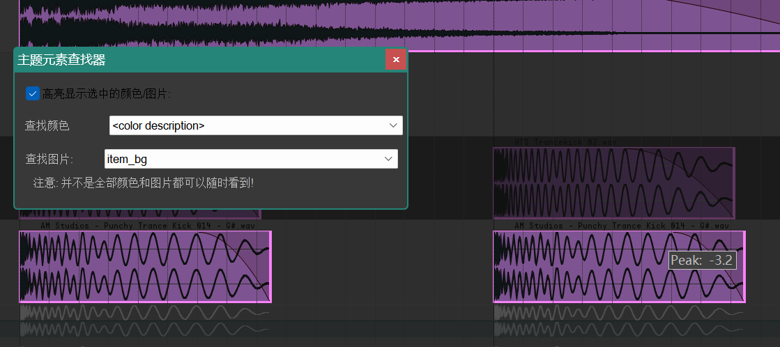

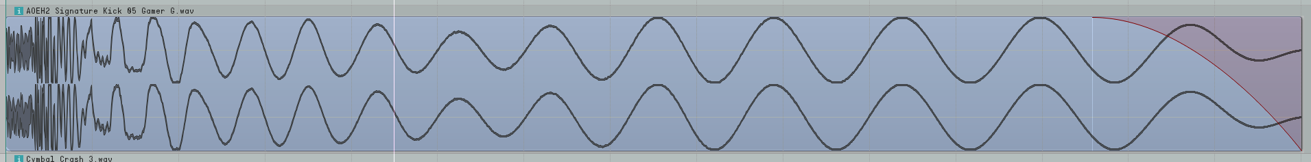

请问如何修改音频对象的背景阴影,或者如何将一个主题的部分内容复制到另一主题
REAPER中default_4.0主题的整个工程机架部分设计我很喜欢,
特别是渐变的对象背景和后面的大块阴影似乎有一种音频块飘浮起来的感觉。
如下图:

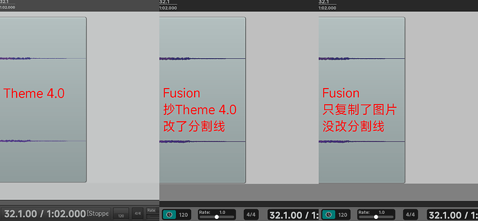

我试图将这种效果加入到另一个我很喜欢的主题Fusion中,
经查找发现应该是item_bg.png以及item_bgsel.png来实现音频块的底图。
但是我将其复制进入Fusion主题的图片文件夹中并且覆盖源文件,
其效果并没有default4.0中那么明显。
在同样画面缩放下,原版主题音频块右侧和底部的阴影明显更宽。
如下图:
看起来扁扁的。
检查了Theme图片文件夹中的item_bg.png和item_bgsel.png,
发现实际是覆盖了的。
我怀疑是高DPi缩放模式的问题(4k屏幕),
将其还原回默认设置后效果明显了一些,但明显不能达到原版主题的效果。
现在搞不懂怎么操作了,可能是Walter,rtconfig或者要在主题配置窗口中更改颜色?

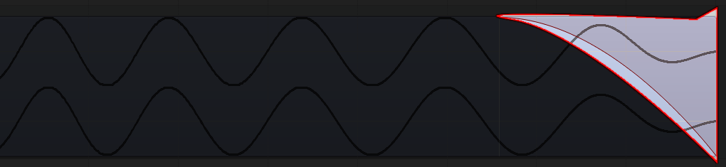

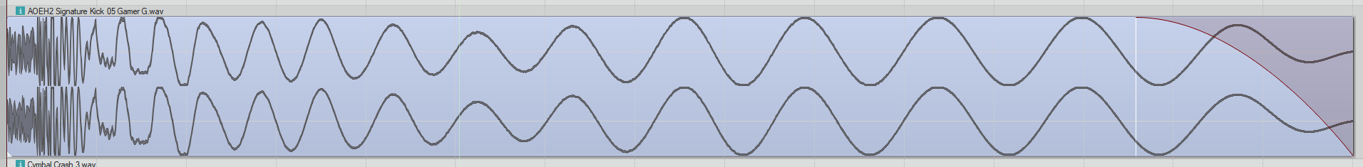

想确定一下你说的是这部分吗?fade in/out 那个暗红色。
不是的,这个淡入淡出是可以在theme tweaking面板调整的,
但是我想调整的是这一块:
框住整个音频对象下部和右部比较粗的紫色部分。
但是在我当前的主题下运用的和default4.0一样的底图,阴影部分却不一样。

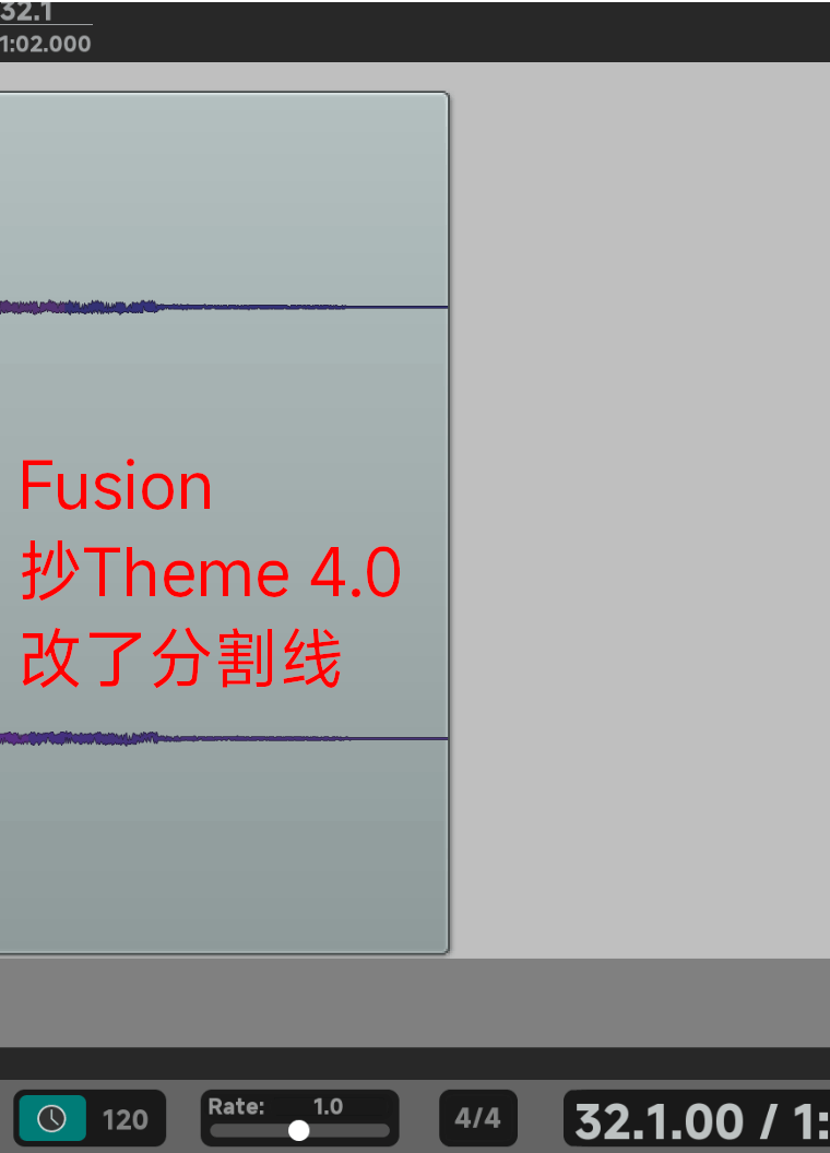

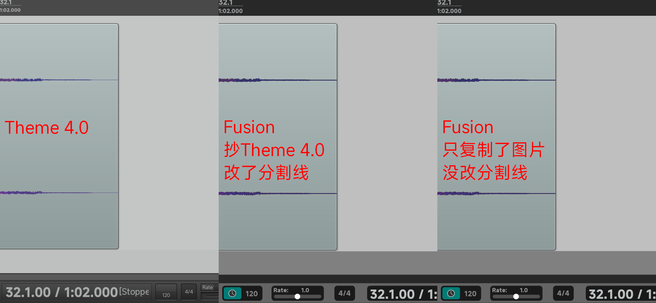

这个是没问题的,我用量过像素替换掉 item_bg / item_bgsel 之后的阴影尺寸和颜色是一样的。

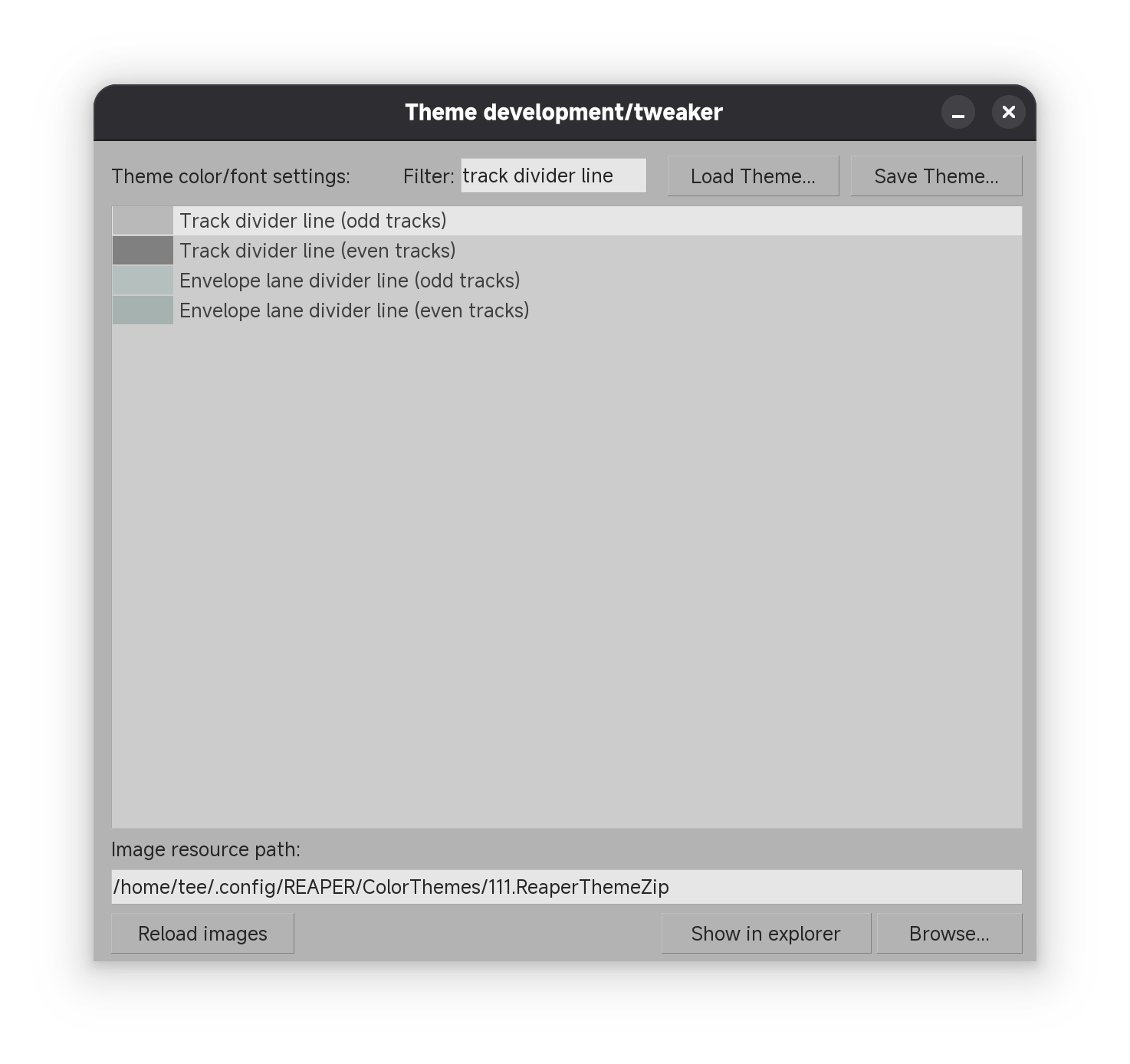

不在于 item 本身的 bg 图片,应该是轨道之间的分割线。
你看看是不是你要的效果:
修改效果
关于颜色 amagalma 是有一个主题颜色调整脚本,但很有限。实际上还是要自己判断是什么。
非常感谢,看来的确是分割线的问题。
