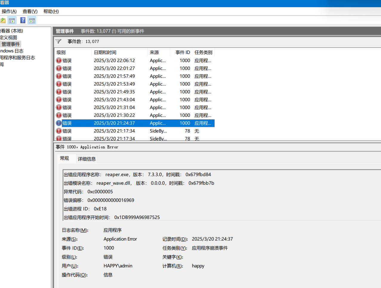

群友豹就遇到了另一种情况。在离线模式打开工程后,逐一取消 Offline 插件并没有问题。重新保存工程后,再次打开也是直接闪退 REAPER。
这种闪退的状况,也不能通过 toggle offline 来排查,就需要看软件日志。
解决步骤
  1. 打开事件查看器
    • 可以在开始菜单输入 event 来查找
      event viewer
    • 也可以在运行里输入 eventvwr 运行
      eventvwr
    • 也可以在 控制面板 → 系统和安全 → Windows 工具 → 查看事件日志 打开
  2. 按 ctrl + f 输入 REAPER 找到对应的日志
  3. 在内容里找到问题插件
