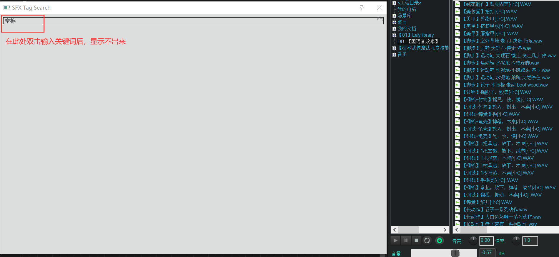

数据库名需要用英文,使用中文名路径会乱码,导致无法切换对应的数据库
你是否方便把 reaper.ini - [reaper_explorer] 这一段的部分传上来(其他部分不用),我看看怎么回事

你的[reaper_explorer]部分里面没有数据库信息,你应该还没有创建数据库。
数据库信息是这样的(以下是3个数据库的示例):
Shortcut3=00.ReaperFileList -- MediaDB文件夹中的数据库文件名,通常是00 、01、02、03的命名
Shortcut4=01.ReaperFileList
Shortcut5=02.ReaperFileList
ShortcutT3=DB: aaa -- 这里是数据库文件名对应的显示在资源管理器的名称
ShortcutT4=DB: bbb
ShortcutT5=CCC

在此之前,我觉得你的问题应该是没有创建数据库没有写自定义标签导致的。我建议你用便携版先测试下功能,走一遍流程可能会知道怎么回事,大概有三步:
1、弄一份便携版,带上第三方扩展和Reapack脚本(CU定制版是一个快速的方案);
2、弄一些音效放到不同文件夹,并把这些文件夹创建为数据库。同时,为每个数据库的文件随机写一些【自定义标签】信息;
3、打开 SFX Tag Search 脚本,你写的【自定义标签】将作为关键词被显示出来。
目前我的音效库太乱了,所以暂时还没弄数据库,过段时间整理一下再来!
