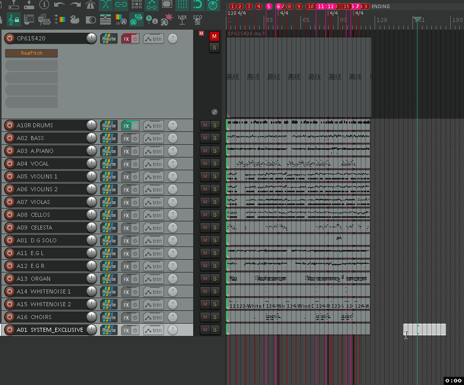

移动item时轨道选择跟随鼠标
Noiz大佬写的小玩具不知道为何失效了,所以重新整了一个,目的在纵向移动item时能比较清晰的看到当前是哪一轨。
