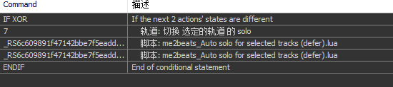

除了以上快捷键操作,还可以利用脚本。
Script: me2beats_Auto solo for selected tracks (defer).lua

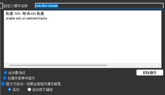

我试了一下,利用了楼上大佬提到的脚本先用循环动作编辑器做一个这样的命令,然后再将他添加到新的自定义动作里,直接取代原来快捷键s的动作,这样似乎能跟cubase的逻辑一样
后续再用这个设置可以完美还原cubase里的操作了
