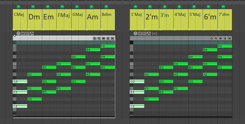

【新脚本】ChordNames 和弦名称
特点:手动选取、单个和弦。
直接在轨道上的NOTE ITEM 中显示和弦的名称。
使用之前,可以给脚本设置一个快捷键,比如【C】。
打开轨道内MIDI编辑模式,框选音符,以及 MIDI片段本身,运行脚本。
生成的和弦轨道名字为:ChordNames 。
只需要继续按快捷键,就可以切换其他名称。
当出现删除的情况,可以手动调整相邻NOTE的长短,避免删除。
Main、MIDI Editor 窗口都可以使用:
在Main窗口需要选中item,且同时选中音符。

级数:
用法:在item名里面增加调名,如[+C] 、[+G]等,注意含有+加号。
颜色:取消颜色。(如果需要,可以在item名里面增加 :[col] )

增加级数。
新的chord tool 增加了键盘输入模式,是不是你说的反向?
非常好。
能不能改成完全按照级数显示,比如6m/7这种,这种对乐手可能看起来更习惯。
原来是选中音符,会自动判断出和弦,并显示在轨道中,反向就是选中轨道的和弦名,使对应选中的轨道的时间区的音符按和弦名自动调整。
已增加。
非常感谢
