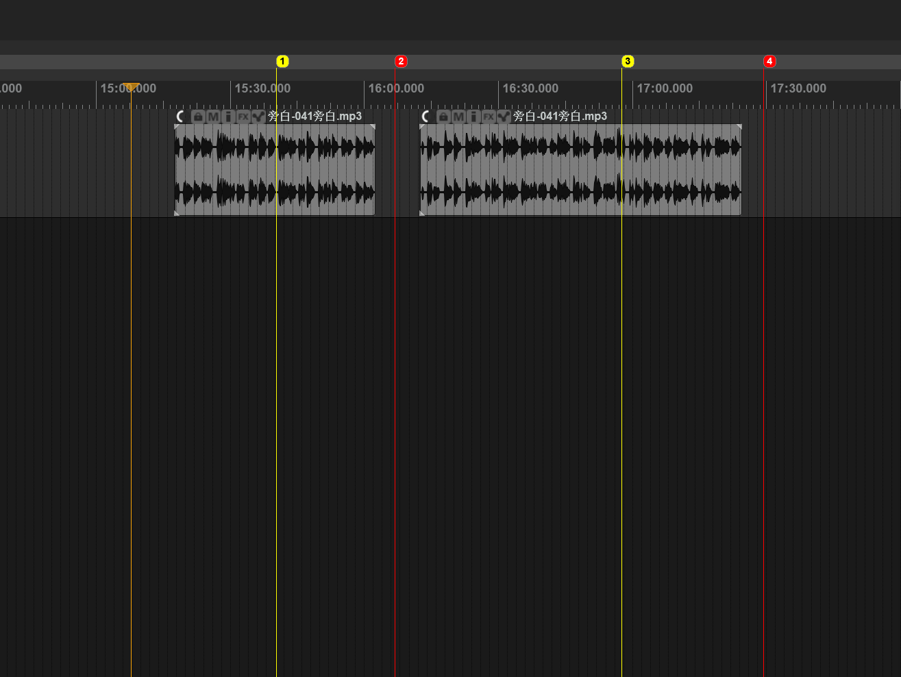

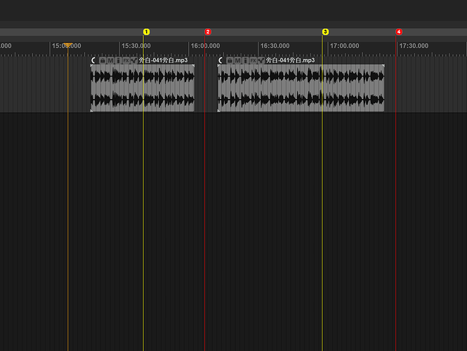

跪求大佬们帮帮忙,我实在搞不定了
我希望编辑光标只会在没有对象的标记点上移动,写了一天也不行,求教

没看懂逻辑,按这个需求,应该整个脚本都处于 “for i = 0, reaper.CountProjectMarkers(0) - 1 do”这个循环下才对,直到判断出符合条件的marker后让光标跳转,循环终止。这math.huge和最后while的使用我理解不了
我不会写循环,哈哈,我的意思是运行一次脚本,让光标向右移动到最近的标记点上,自动跳过有对象的标记点,感谢Z佬帮助
