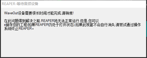

有时候做着做着后期,然后点击reaper的播放键或播放快捷键后,就很会出现下面截图这种情况:
QQ图片20231030180321
就是并不会进行播放……到底是啥原因呢orz
每次我都只能重启电脑……
原因很难排查,WaveOut 非常容易遇到莫名其妙的问题,请避免使用 WaveOut 做音频驱动。如果只有集成声卡,可以考虑使用 FL ASIO 作为 ASIO 音频驱动。
