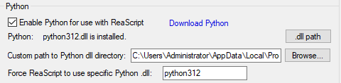

同样的设置,在便携版的reaper,就显示:
Can't initialize Python
Extension not supported: "py"
----可能是便携版本身的问题,拷贝安装版的文件覆盖过去就可以了
应该是便携版没有设置 python 的路径正确。我上方的截图就是纯粹的便携版的。
不知道什么原因,重新搞了一下 可以了

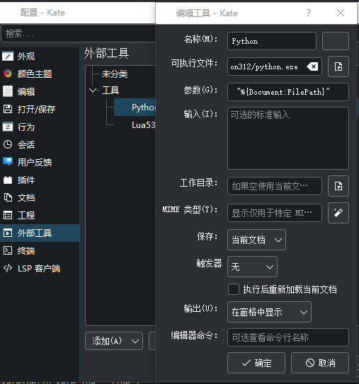

看到Tee佬使用kate编辑器,如何配置python和lua的?我试了在终端可以设置,但无法同时设置两个。是方法错了?
你指的是 Kate 如何配置 Python 和 lua 吗?我平时不用 Kate 不太清楚,图中的 Kate 只是在当成普通文本编辑器用。
ok好的
在工具那里

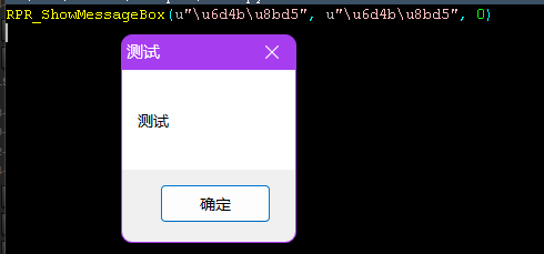

虚拟机测试没问题,但是中文是乱码,最后无奈我尝试了使用转为unicode编码,可以正常了,后来我在本体机中也使用unicode的编码,可以运行,结果就是目前只要是字符串,无论英文还是中文,都必须是unicode,就能正常运行,如下:
再进一步,如何正常使用字符串,而不需要转unicode的问题,目前还没发现是怎么引起的,不行就只有发邮件问问Reape官方了 :rofl:

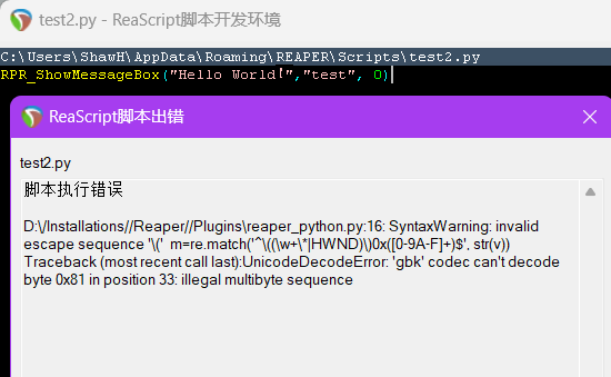

你是直接在reaper自带的编辑器里面写脚本?那儿好像对中文显示乱码的。建议在别的编辑器里面写脚本。写好了,在reaper运行就行。
我试了下,在第三方IDE里写完,再用reaper调用,还是出错,目前发现直接将脚本转为GBK编码倒是可以正常运行了,中文也不乱码了,但感觉这种方式不正常,utf-8.应该才是正常的,可能和我电脑哪里的配置有关,我再有空研究一下 :rofl:
