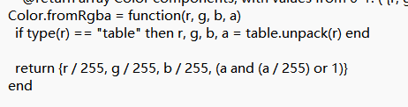

各位大佬们能不能帮我看一下这段代码,该窗口按钮的颜色,运行了还是原来的颜色,如下
local buttonColor = {52, 55, 60}
for i, script in ipairs(scripts) do
    local button = GUI.createElement(
            name = "SCRIPT_"..i,
            type = "Button",
            x = 60,
            y = 30 + (i-1) * 30,
            w = 200,
            h = 25,
            caption = script.name,
            color = buttonColor, -- 添加颜色参数
            func = function()
                load(script.code)() -- 使用 load 函数执行代码字符串
            end
    layer:addElements(button)
end
你这是GPT写的吧,去看Color的源码,问GPT没用
不要用 AI 来学习如何写代码。
