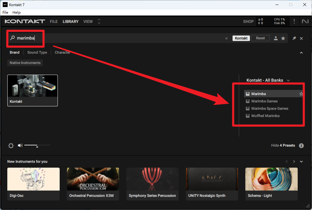

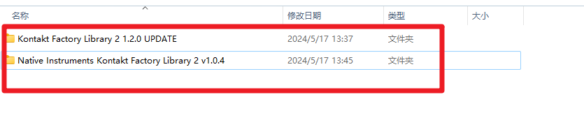

已经下载了Kontakt原厂音色库,Kontakt Factory Library 2 v1.2.0,并已经安装:

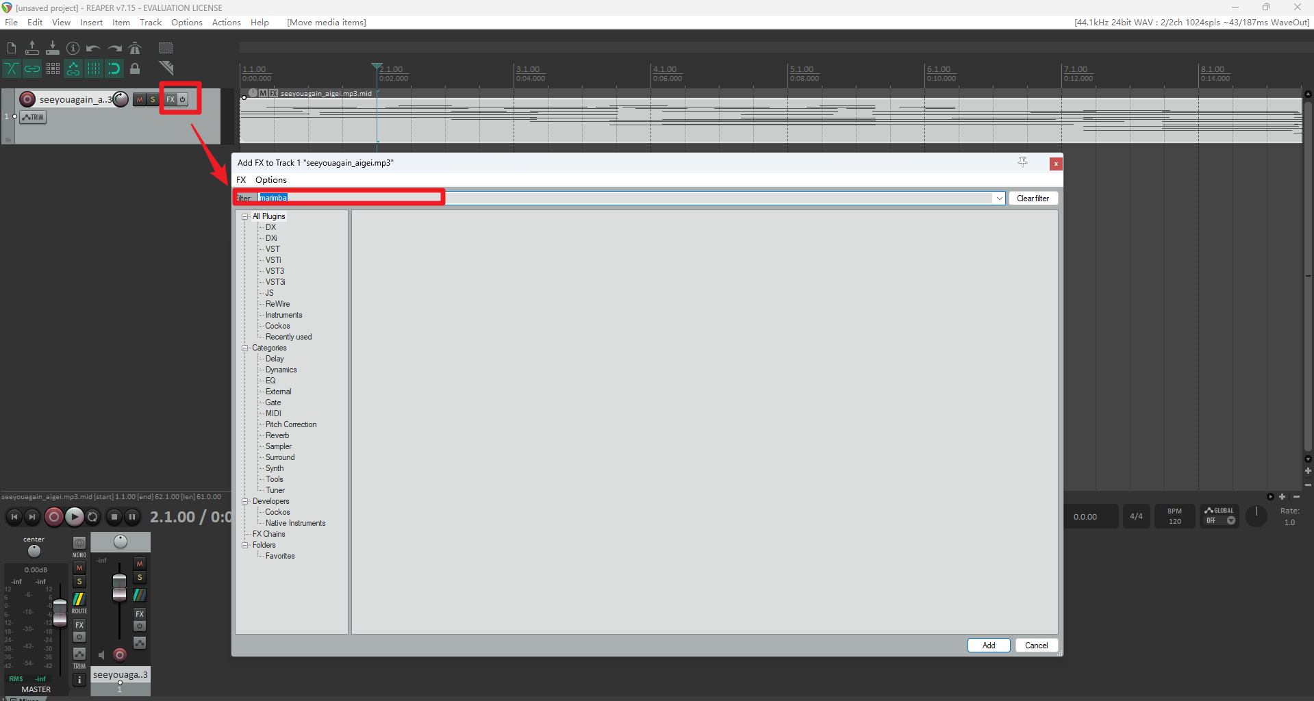

在Reaper怎么加载这个音色库,直接打开Kontakt在fx里面搜索marimba,结果是空的:
在Kontakt里面搜索marimba是有的:
请大佬指导一下。
在reaper的轨道里面点击Fx,点击add,再按F5刷新,
过一会,找到并加载kontak 7,再搜索marimba,双击搜索的结果即可
