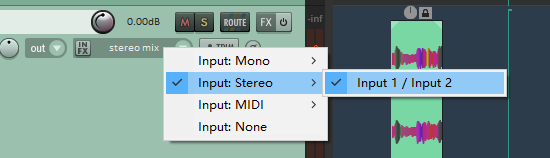

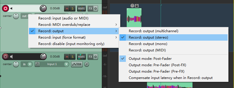

【27】用reaper 内录声音
reaper自己的那套设置固然可以,但各种设置比较麻烦,容易出错于是耽误大量时间检查。
不如用 System Audio Bridge (BirdBird)
挂轨道上,然后
