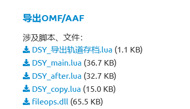

导出OMF/AAF
涉及脚本、文件:
DSY_导出轨道存档.lua (1.1 KB)
DSY_main.lua (36.7 KB)
DSY_after.lua (32.7 KB)
DSY_copy.lua (15.0 KB)
fileops.dll (65.5 KB)
请严格按照以下方式摆放和操作:
  • 4个lua文件必须放在同一个路径下
  • 只需要在动作列表导入 DSY_导出轨道存档.lua这一个文件
  • fileops.dll 放到资源路径下的 userplugins 文件夹下,重启REAPER

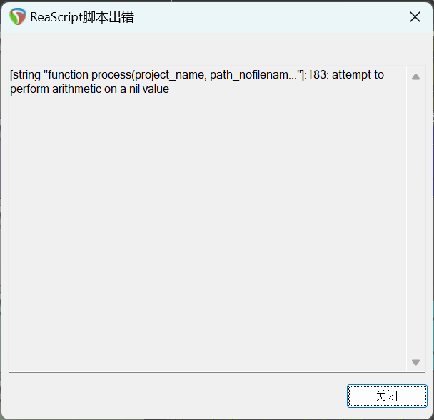

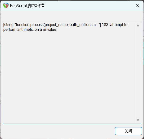

大佬,请问这个要怎么解决啊
你运行的是哪个脚本?
顶上的那个,哦哦,我替换一下下面那个
唉不对,下面的是导入..... :joy:
老师,我重新捋了一遍 ,还是提示这样的,求
导出轨道存档吗?
是的是的
麻烦把有问题的音频块发上来或者私发给我
