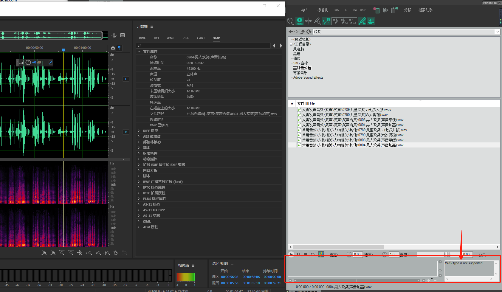

声音素材再 RP 里面不识别?
我的素材中有不少的wav文件,在rp中无法使用。 但是在 AU, Windows media player 中,都可以正常。青椒为什么?
答案就在问题中
意思是说。我要吧这个改成MP3 后缀?
是,reaper不能识别扩展名跟内容不一致的文件
由此问题,写了一个python,遍历目录中无法再reaper 中识别的wav,修改成为.mp3.
然后再媒体文件管理器中 重新扫描加载即可。
