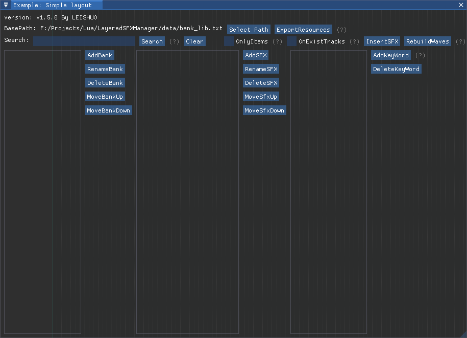

reaper 分轨设计管理工具全新重构!Layered SFX Manager v1.5
更新1.5.0:使用imgui来替换原有gui,不再有复杂前置操作,只需安装sws和reapack安装Reateam Extensions。同时优化了大量逻辑。
可选择范围来保存你的分轨设计,包含item、track、插件、包络。能响应timebase和速度。
可置入关键词和搜索,可共享库,在多个库切换。
可以理解为一个预设管理工具,储存自己或者导入别人的分轨预设,选择一个合适的预设就能快速开展工作。
团内成员内共同维护一个库,会加倍提升效率。
音乐分轨段落,音效分轨设计都可使用。
