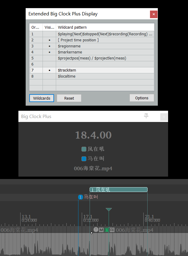

最近更新的7.38及39给大时钟可以自主增减好多显示类目啊,标记/区域什么的都有,太好了,只是可惜目前还没有片段标记,不知知后面会不会加上去。字号随窗口变动,想多大就有多大 :rofl: 字体到主题开发调整配置里面去修改:[走带字体]就可以了
